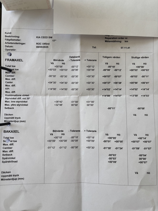

7Bild!SorentoUM skrev: 08 maj 2025, 15:58 Man kan lägga in bilder via Postimages.
Forumets egna bildhantering fungerar inte sedan många år tillbaka pga fullt utrymme.
Bra att det känns bättre i styrningen. Fick du utfört SAS-kalibrering och nollställning av moment på servo?
https://i.postimg.cc/DzBpyq9N/IMG-1069.jpg

10Det var väl mest Toe höger fram som var ganska avvikande innan justering, men inga katastrofala siffror ändå.
