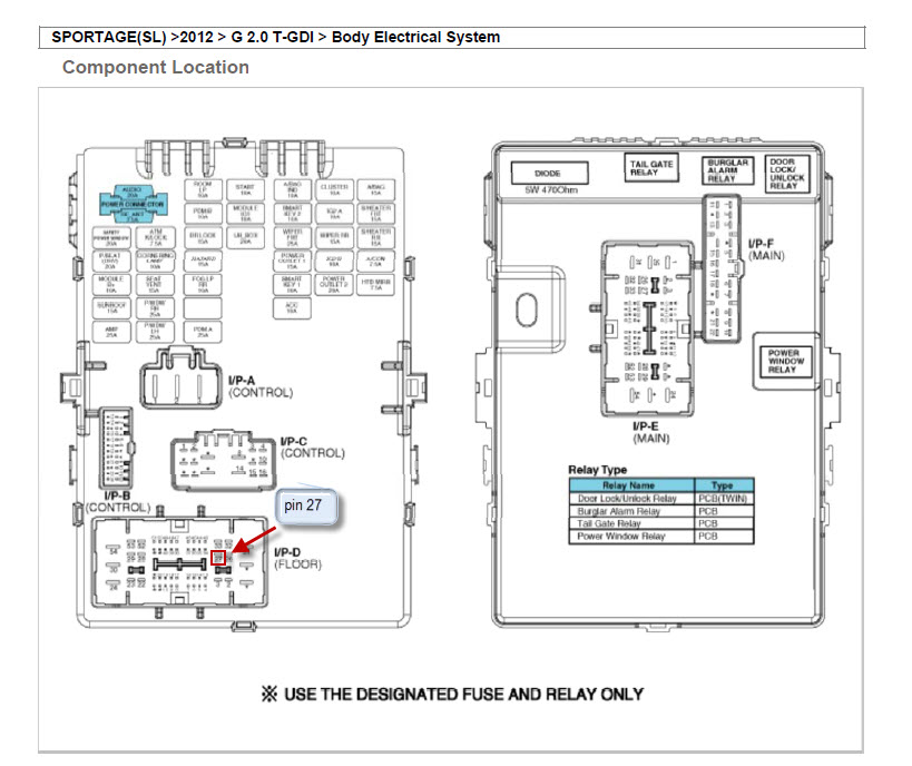

Hej är det någon som vet var man kan få tag i elschemat för 2010+ årsmodells sportage ?
Vad jag behöver veta i nuläget är på vilken säkring under ratten backljuset är kopplat.
Hälsningar Mats.

Signal för backljuset 2012-11-11 00-13-57.jpg Signal för backljuset Visad 6691 gånger 93.11 KiB
Signalen för backljuset hittar man enligt bifogad bild. Det den sitter på SJB (smart junction box) under förarplasen vid säkringarna.
mats84 skrev:Jag behöver ha signalen för att kunna aktivera min backkamera som jag tänker installera i efterhand.
