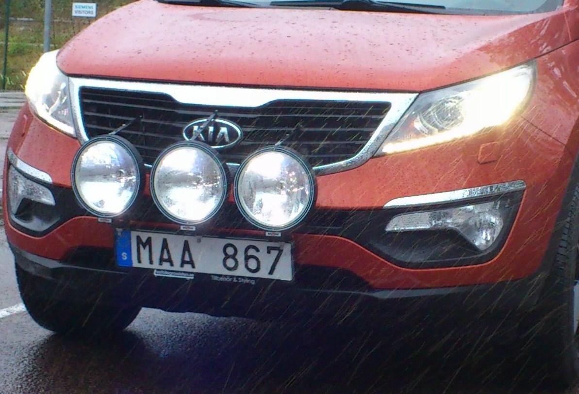

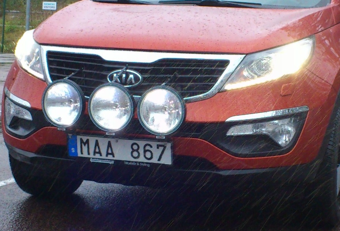

5Så här ser det ut hos mig. En svart plåt med tre fästen och tre stag som sitter diskret i grillen.
Två som lyser brett och en som är smal men extra lång. 100w lampor. Lyser upp riktigt bra med tanke på att jag betalade 1400kr för allt!

7Dom där extraljusstagen ovan lampan, fäster man dom bara i plastgrillen med plåtskruv eller?
Är det enkelt att ta bort grillen och göra hålen eller behövs inte det?
Hur fästa extraljusfäste?
8Jag fäster oftast bara i plasten men ibland kräver stora extraljus lite mer då brukar jag fästa ett till stag från närmsta balk till samma eller närliggande fästespunkt.Knorren skrev:Dom där extraljusstagen ovan lampan, fäster man dom bara i plastgrillen med plåtskruv eller?
Ibland krävs även att hela fronten stagas upp om man ska ha extraljusfäste bakom nummerplåten då dagens bilar är gjorda i plast överallt.
