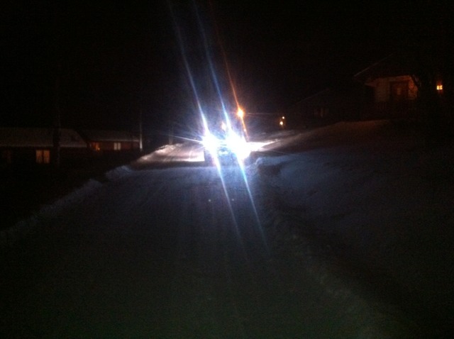

Xenonkit för "billig peng" brukar vara dålig investering men okej. Är det något så här du vill ha:
ImageUploadedByTapatalk1342453425.782597.jpg ImageUploadedByTapatalk1342453425.782597.jpg Visad 5938 gånger 60.48 KiB
ImageUploadedByTapatalk1342453472.366707.jpg ImageUploadedByTapatalk1342453472.366707.jpg Visad 5938 gånger 62.65 KiB
ImageUploadedByTapatalk1342453497.630493.jpg ImageUploadedByTapatalk1342453497.630493.jpg Visad 5938 gånger 39.99 KiB
Säljer slim xenonkit 35w H27 kit för ca 740kr inkl "Kia rabatten" samt reläkablage för ca 160kr med plug n play kontakter, (vattentäta).
http://www.prestandabelysning.se/35w-hi ... t-2x-/75-0
Finns även premiumkvalitet för några kronor extra med längre livstid.
Installation:
1) Hissa upp bilen, montera av innerskärmarna och undre täckplåten.
2) Byt ut dina halogen mot xenonlampor och ta bort gummipackningen som håller ihop kablarna (låt den på lampan vara).
3) Placera boxarna på skyddad och bra plats från fukt och se till att de sitter hårt, gärna i plåt.
4) Koppla ihop xenonlamporna till boxarna men ej strömkablarna.
5) Koppla ditt reläkablage och använd vänster dimljus ström och koppla det till reläts ingång (plug n play) AMP hona. Detta är signalen AV/PÅ
6) Koppla reläts AMP hanar till boxarna. Prova innan du monterar tillbaka allt :-)
