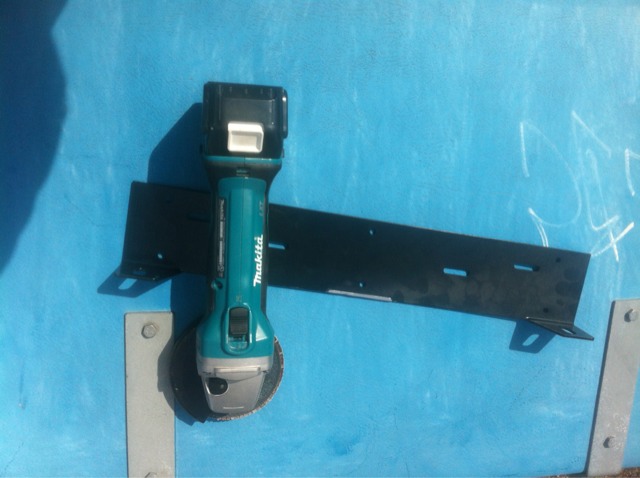

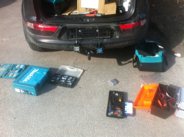

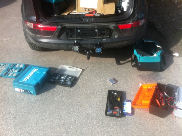

LED extra backljus

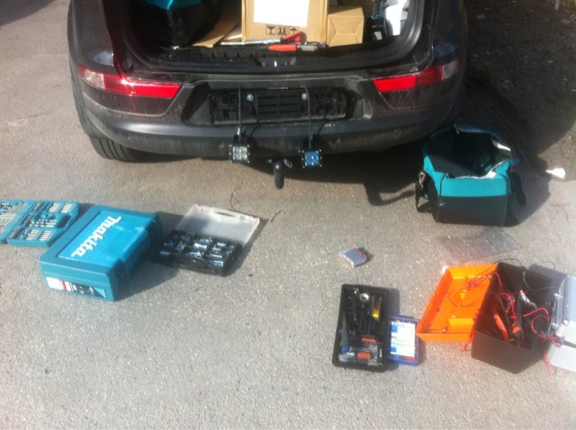

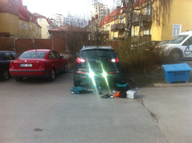

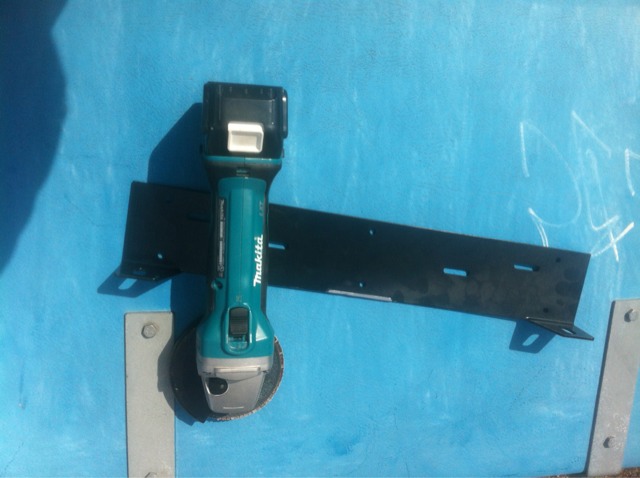

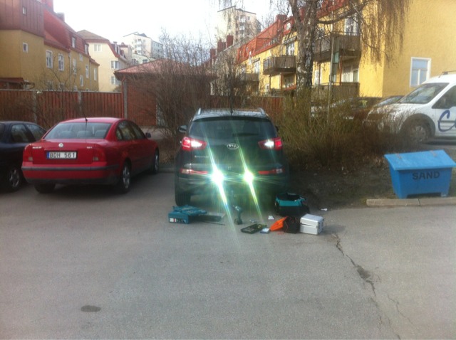

Har nu gjort gjort lite modifieringar för att kunna koppla in både LED backljus och xenonkonvertera de befintliga backljusen.
Anledningen till hela jobbet är både för den väldigt dåliga sikten bakåt genom den lilla tonade rutan, samt att bilen ska visa upp mina produkter.
ImageUploadedByTapatalk1334247271.348242.jpg ImageUploadedByTapatalk1334247271.348242.jpg Visad 4787 gånger 60.91 KiB
ImageUploadedByTapatalk1334247257.991910.jpg ImageUploadedByTapatalk1334247257.991910.jpg Visad 4787 gånger 87.66 KiB
ImageUploadedByTapatalk1334247221.735287.jpg ImageUploadedByTapatalk1334247221.735287.jpg Visad 4787 gånger 78.89 KiB

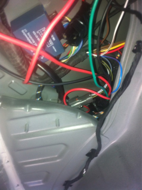

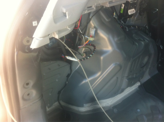

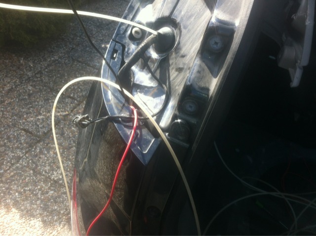

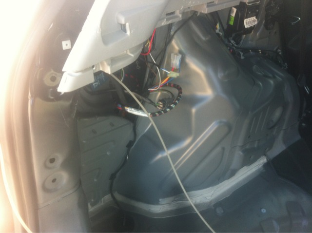

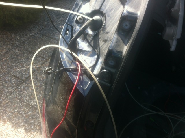

1. Först måste man riva ut allt där bak för sedan kunna lossa vänster innepaneler.
2. Strömmen tog jag från cigarette uttaget bak. Alternativet är att dra en kabel fram till motortummet vilket är ett måste om man vill ha kraftigare backljus.

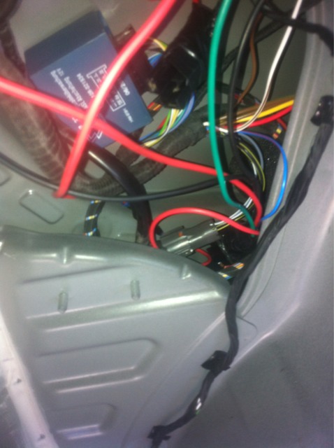

3. Reläet till extra backljusen sitter bakom nedre vänster innepanel i bagageluckan med 5A säkring.
Strömmen drogs från cigaretteuttaget ut bakom vänster backljus, ned bakom spoilern och ut genom ett hål bakom nummerplåten.
4. Reläet till xenonbackljusen sitter bakom själva panelen i bagageluckan med 5A säkring.
Strömmen drogs längs vänster sida på bagageluckan längs befintligt kablage ner under takpanelen och ner bakom vänster sidas innerpaneler i bagageluckan till cigaretteuttaget.
ImageUploadedByTapatalk1334248228.326402.jpg ImageUploadedByTapatalk1334248228.326402.jpg Visad 4786 gånger 51.03 KiB
ImageUploadedByTapatalk1334248201.199431.jpg ImageUploadedByTapatalk1334248201.199431.jpg Visad 4786 gånger 72.46 KiB
ImageUploadedByTapatalk1334248151.597485.jpg ImageUploadedByTapatalk1334248151.597485.jpg Visad 4786 gånger 61.6 KiB

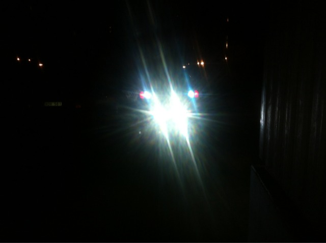

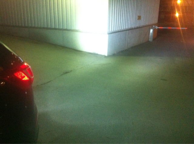

Natt test:
ImageUploadedByTapatalk1334259668.244283.jpg ImageUploadedByTapatalk1334259668.244283.jpg Visad 4763 gånger 61.62 KiB

TobiasSvard skrev:Bra jobbat som vanligt!
Är nattbilderna med xenon konverteringen igång?
Isåfall var det en jävla fart i led-puckarna. Antar att det är mest "flood" ljus i dessa och inte så lång kastlängd?
Nattbilder där jag jämför xenon vs LED var för sig måste jag ta och fota men det är bra mycket mer ljus i 2x 12w LED än 2x 16w xenon!
Ljusbilden är flood i båda men xenonen sprider lite bredare med ca 5m kastlängd medan LED har ca 25m

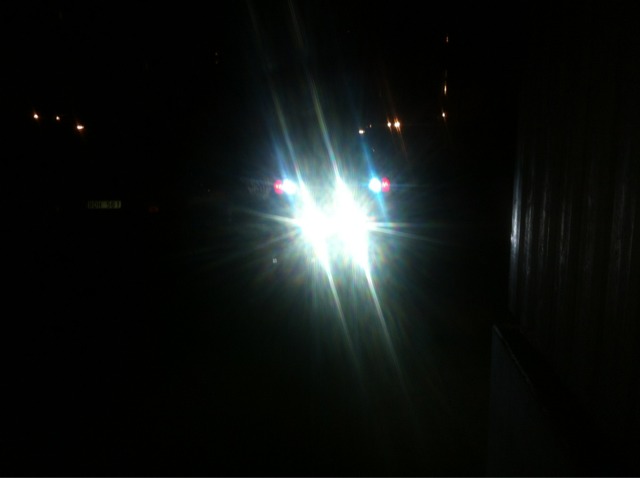

Enbart 2x xenon från i vintras (LED-bilder återkommer jag med)
