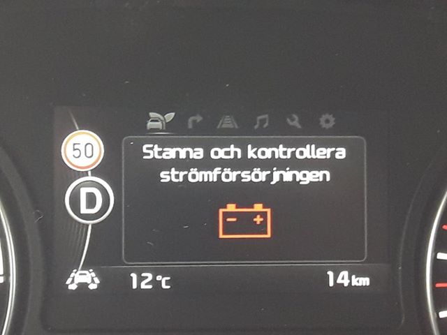

208Hämtade ut ny Kia Optima SW Plug-In Hybrid idag. Nästan genast dök nedanstående felmeddelande upp. Någon som sett det och vet vad det innebär? Lämnade tillbaka den till verkstaden, men hoppas att de kan fixa snabbt.

209Hej,
Det finns ett val i menyerna att högvoltbatteriet ska underhålla laddningen på 12-volts batteriet. Kör man bara på el så laddas inte 12-volt, och då drar det ur fort.
Så det ska vara en snabb fix.

210Tack för tipset! Väntar med spänning (haha) på vad verkstaden säger.iuridae skrev:Hej,
