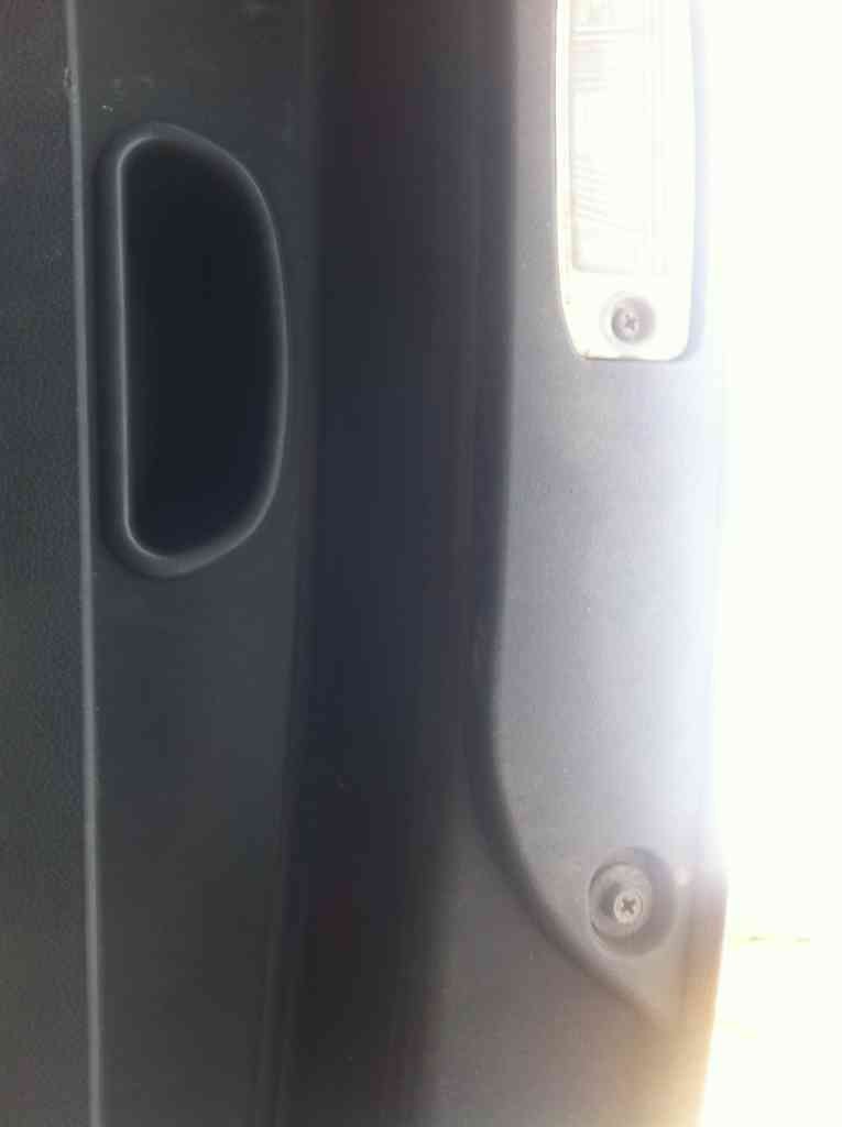

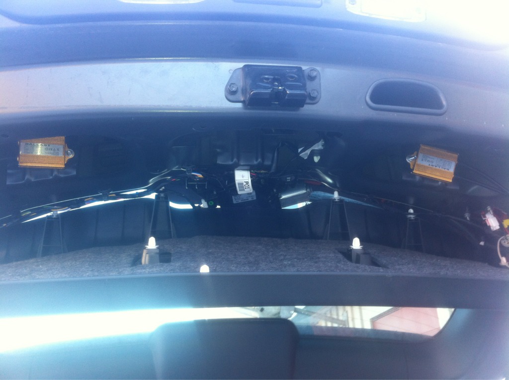

Jag har redan dragit reläkablage dolt inuti bagageluckan, strömmen tog jag från cigarrett uttaget men var dock tvungen att dra kabeln bakom alla paneler samt under takpanelen...
Problemet nu är dels att jag bara satte 7A säkring och måste lossa panelerna och byta till 10A(vilket är max för cigarette uttaget bak).
Samt att hitta/göra lämplig mynning för kablarna ut till extraljusen med minimal åverkan på bagageluckan.

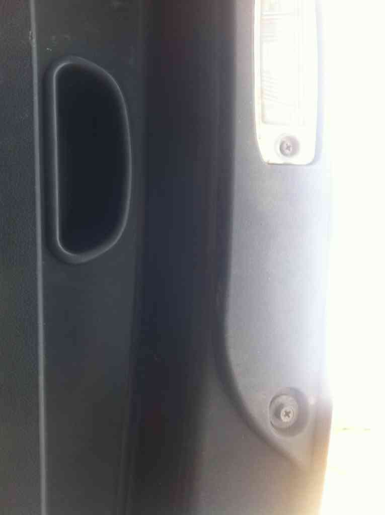

I värsta fall kanske du kan gå igenom vid nummerplåtsbelysningen på något vis.
Hade tänkt det från början men har lysdioder där som är känsliga mot fukt samt vill inte att kontakterna ska erga/rosta... ska pilla lite idag på det och se

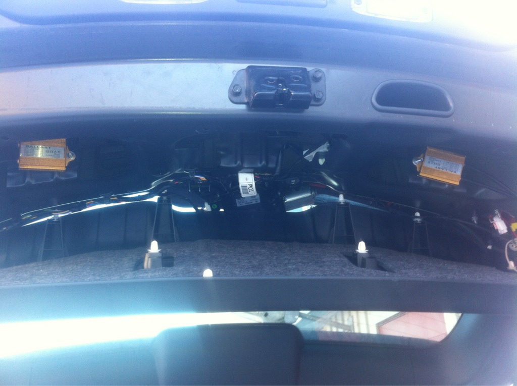

Skylten passade bra men eftersom den inte sitter i bagageluckan måste jag alltså dra en kabel runt hela vägen under alla paneler och ner under bagageluckan och ut.... Det tog säkert en 4h senast och pallar inte göra om det igen!
Det blir nog att dra kablarna via skyltbelysningen ändå *suck*...
Samt att fästa i dessa istället (bagageluckan sedd underifrån):

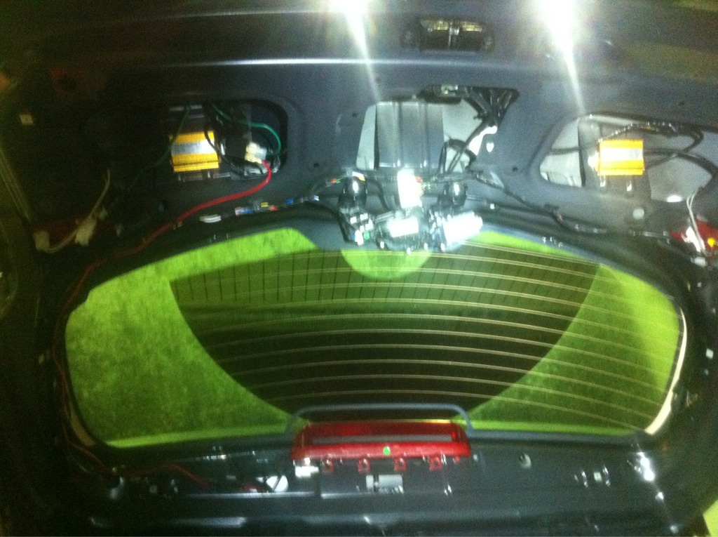

Lite provmontage (eller tidsfördriv?):
27w LED Arbetsbelysning vs 36w xenon backljus
