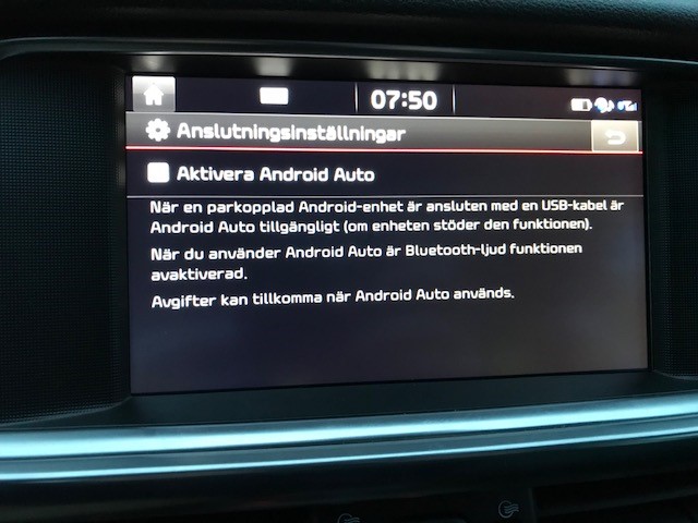

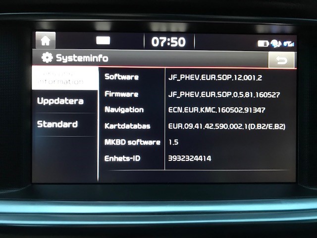

124Tja,
har lagt till lite bilder hur det ser ut som mig, kanske någon som vet om det är en gammal mjukvara jag har?
mvh
Martin
mvh
Martin
Re: Optima SW Plug-in Hybrid
125Hej igen,
Jag har följande versioner av software/firmware:
Software: JF_PHEV.EUR.SOP.004.4.170327
Firmware: JF_PHEV_EUR.0.5.169.170322.MICOM(W)
Navigation: STD_AVN_MID_EUR.KMC.170317.103992
Kartdatabas: EUR.09.47.50.583.005.2 (D.C1/E.C1)
MKBD software: 1.6
EDIT: Såg dina bilder nu. Var ju ganska olika på allt. Jag har inte haft min Optima SW plug-in pp2 inne på någon uppgradering sedan jag hämtade ut den vid månadsskiftet juni/juli 2017.
MKBD software: 1.6

126Du har gammal mjukvara. ACP finns med i den "senaste".
Den är från 2016.11 men innehåller ACP för AVN 4.x och iAVN
