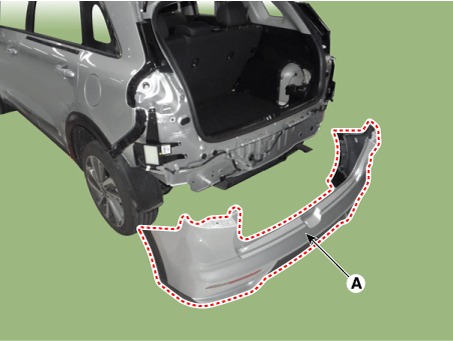

Tänkte också göra något åt mitt backljus.
Men jag tror jag avstår, får skruva bort bakpartiet för att komma åt backlamporna..."mycket bra lösning KIA...... :("
Hittade bilder hur man skulle gå till väga för att byta glödlampa. Först ska man skruva bort bakljusen, sedan bakre stötfångarplasten, sedan kommer man åt lampan...
Står i inst.boken att man ska vända sig till en KIA-verkstad för att byta lampa, och det kan jag tänka mig kostar skjortan och lite till.
Förhoppningsvis så håller lamporna länge, länge, länge.
Bak Niro.gif Bak Niro.gif Visad 4286 gånger 61.92 KiB
Niro 2023 PHEV 183HK :)

HAr man lift och någorlunda små händer kommer man åt backlamporna när man lossat plastskydden under. Lite trängre om man har drag monterat.
