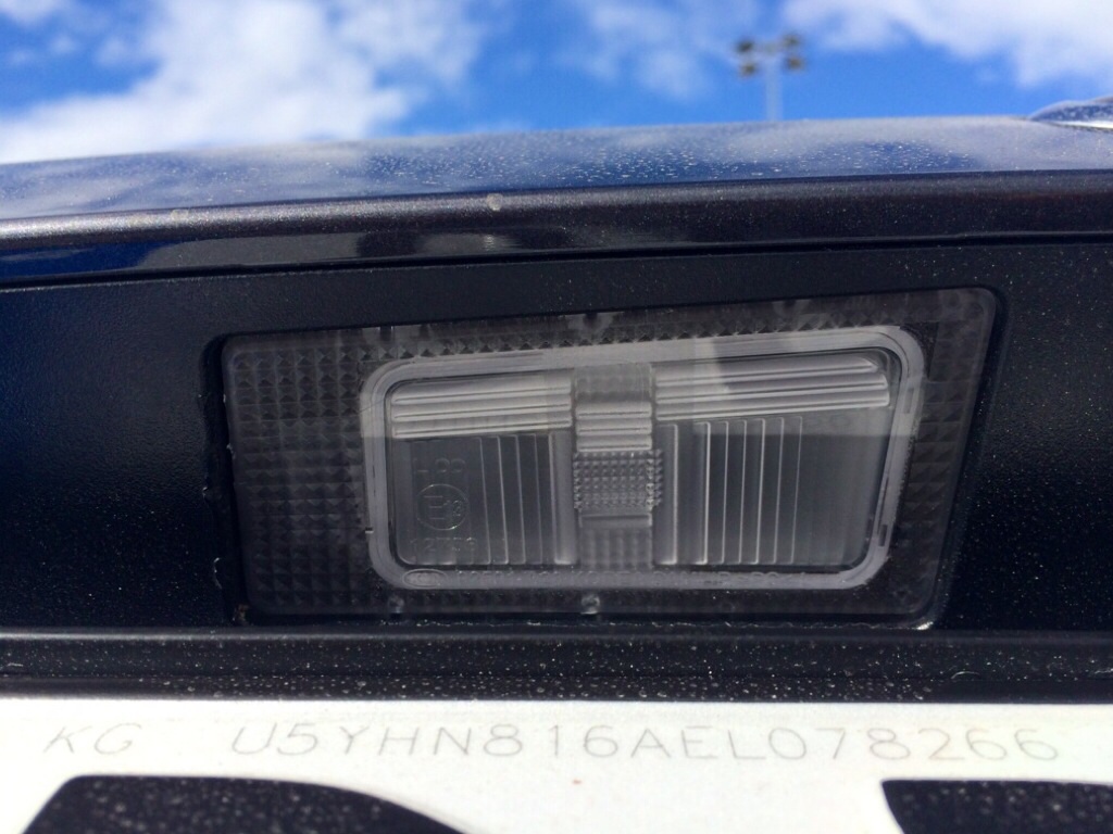

Jag har ju en kia ceed sw 2014 som jag ska byta halogen lamporna för reg.skylten. Det är W5W lampor och beställde led från xenonkungen som kom idag.
Glad som jag var så sprang jag nästintill ut till bilen för att meka dit lamporna. Men hur fasiken byter man lamporna? Instruktionsboken visar helt fel lamphållarna och det är inte dem jag har. Enligt boken ska man trycka in klackarna på kortsidorna för att dra ut lamphållarna, men dem ser inte ut så. Hade såna lamphållarna på min gamla kia pro ceed 2008. Så är det någon som har gjort detta på en 2014? Eller hur ser det ut för er andra som har 2013 års modell?
Se bifogad bild hur det ser ut på min bil.

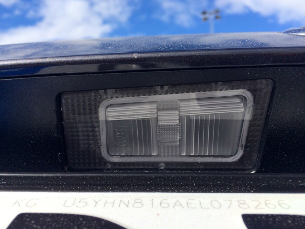

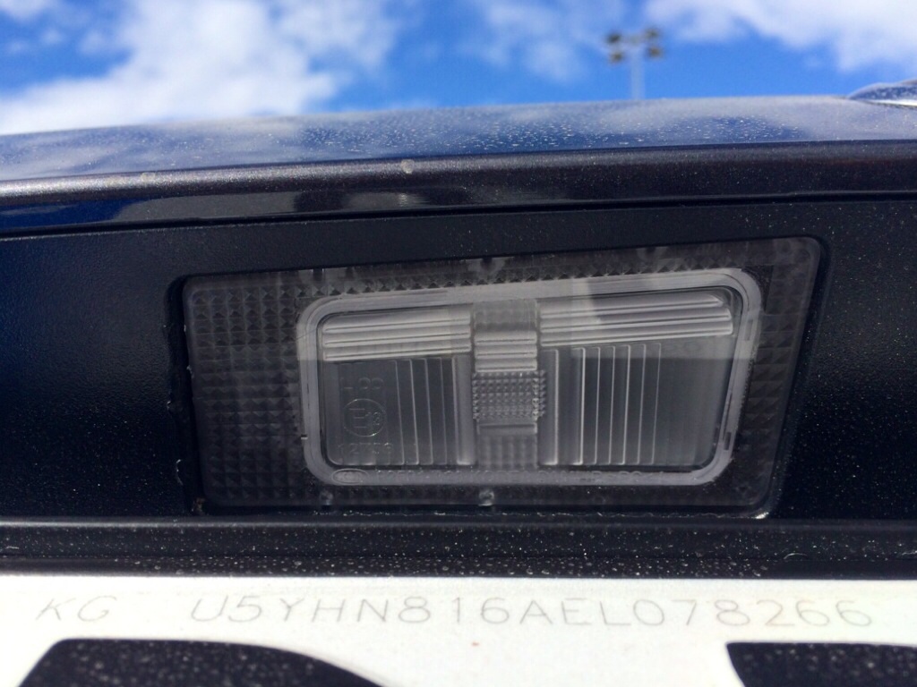

GUIDE BYTA SKYLTBELYSNING
Såhär byter du lampa i skyltbelsyning/registreringsskyltsbelysning om din bil har dessa lamphållare:
Instruktionsboken visar inte byte av lampa i dessa lamphållare. Kia Motors är informerade.
Du behöver:
- Matkniv/smal mejsel
- W5W lampa (halogen eller LED)
- Skruvmejsel (skruva bort registreringsskylt & hållare)
STEG 1
Börja med att ta bort listen som håller fast registreringsskylten och dra sedan registreringsskylten ur hållaren. Nu kommer du se skruvarna till hållaren. Skruva bort dem. Kan bli väldigt trångt om du inte tar bort skylt och hållaren innan.
Ta din matkniv alt. mejsel och stoppa in den där pilen på bilden nedan visar. Centrum av glasets kortsida. Pressa kniven inåt samtidigt som du bänder glaset neråt, det sitter en klack innanför glaset som måste pressas in för att lamphållaren ska släppa.
STEG 2
När du fått till snittsen och hittat tekniken så kommer den sidan där klacken sitter på att hoppa ut och se ut såhär. Ta tag i lamphållaren och dra loss resten så kommer hela hållaren ut.
Såhär ser låsklacken ut på höger sida. Ser likadant ut på vänster sida.
STEG 3
Nu tar du tag i lamphållaren med ena handen och lampkontakten med den andra och vrider om lamphållaren så kommer du åt lampan. Det är 1st W5W-lampa i varje lamphållare. Ska du sätta dit en LED-lampa behövs inte canbus. Såhär ser lampan ut när lamphållaren är borttagen.
STEG 4
Dra bort den gamla lampan och sätt i den nya. KOM IHÅG vrid om tändningen innan du sätter tillbaka lamphållaren för att vara säker på att lampan sitter rätt. Lyser den när du startar bilen/vrider på tändningen så sitter den rätt. Skulle den inte lysa så prova att vända på den.
Stoppa tillbaka lampan i lamphållaren igen, se till att tätningsringen sitter som den ska och vrid lamphållaren igen för att låsa fast den. Stoppa sedan in hållaren i hålet igen. Sidan med låsklacken ska sättas tillbaka sist.
