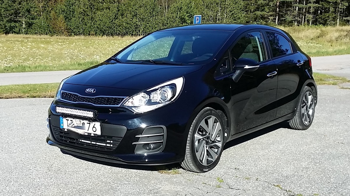

20150926_145239 (1).jpg 20150926_145239 (1).jpg Visad 8806 gånger 414.2 KiB
Fick monterat LED rampen och tjuvade från ena sidan av helljuset.
Det var inte minusstyrning som jag hade på min i20.
Då letade jag upp minus kabel istället i kablaget istället för styrningen för styrningen

eddyolsson skrev:Va e det för ramp?
Nöjd med den?
Ska skaffa en till min Sportage
90% av de som säljs har gavelfäste, ska du montera på ett vettigt vis på ett skyltfäste, leta efter en ramp med fästena på undersidan. Detta gör att man kan använda ett vanligt skyltfäste för två extraljus, ser ut som bilen på bilden är enligt detta....

Jag är mycket nöjd med denna rampen.
Den är kombinerad med spot och beam med bra spridning , skulle kanske önskat lite starkare spot men annars kanon.
Finns ju även med starkare creed i så fall.
Denna rampen är för vanligt extra ljus fäste .
http://www.aliexpress.com/item/20-Inch- ... 28687.html
Undrar vilken du tog, White eller Cold White? Vad är skillnaden typ?
Re: Montering Led ljus ramp
White är combo, alltså kombination av flodljus (storspridning nära bilen) och spot, (mindre spridning lyser längre håll).
Cold white är enbart flodljus, mycket ljus på nära håll med stor spridning, inte önskat vid bruk på väg men som arbetsbelysning helt perfekt.
